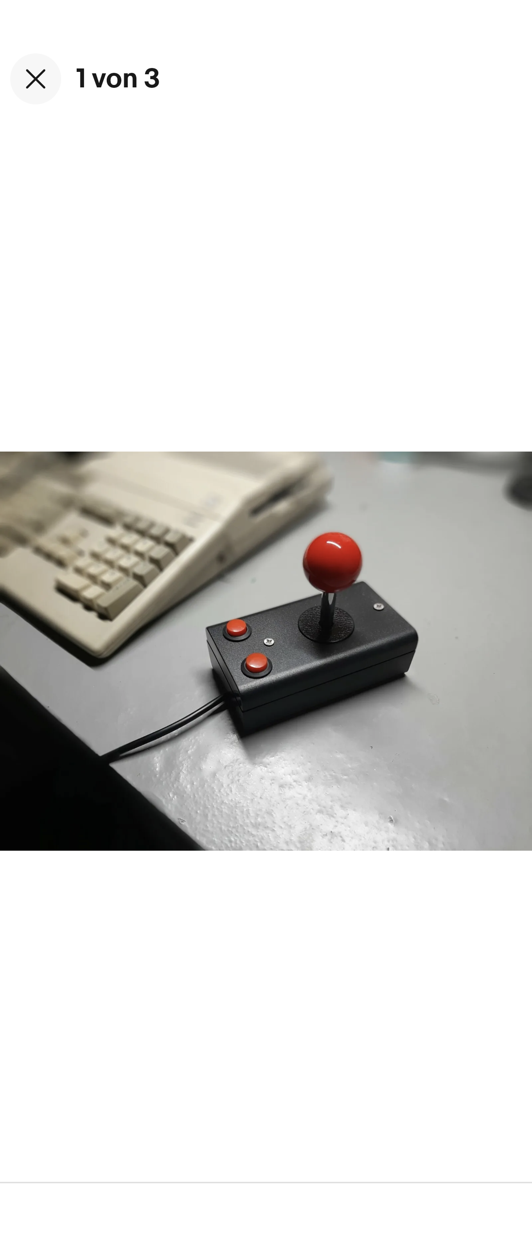

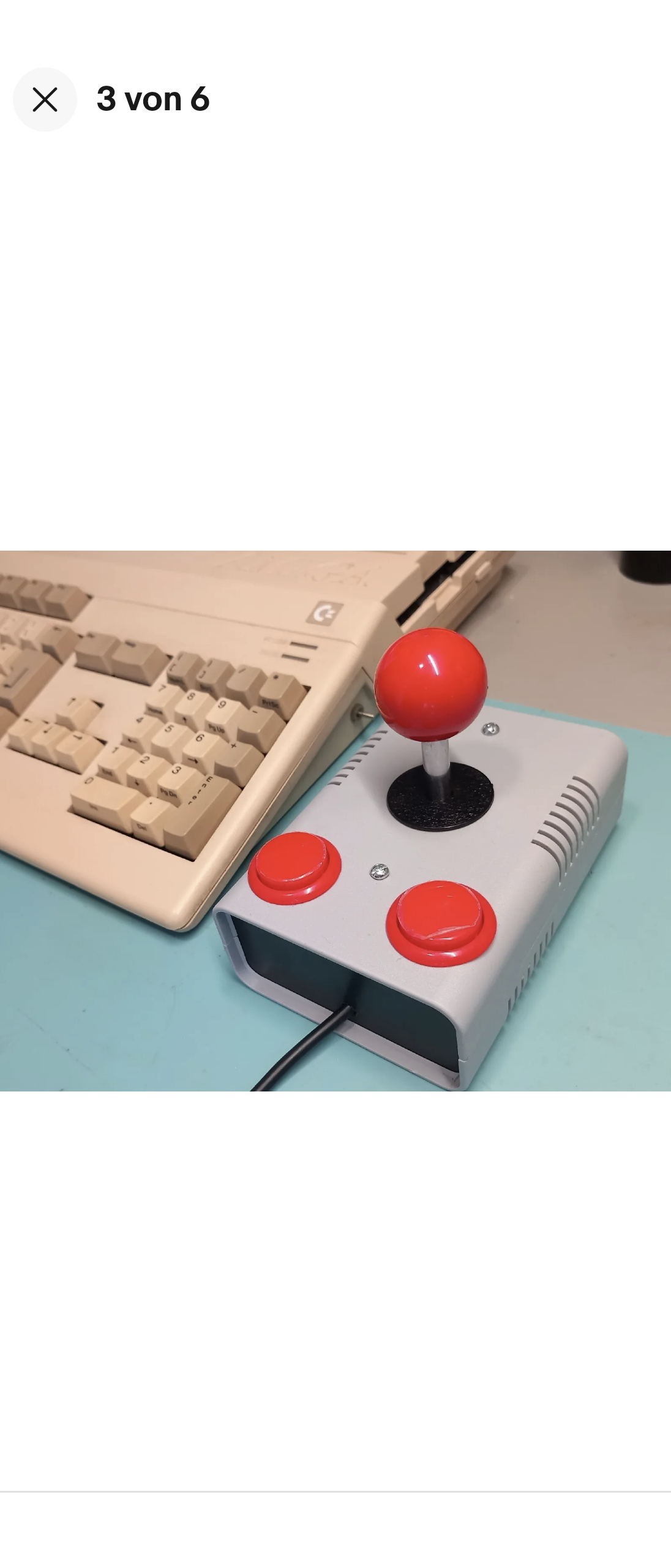

Ich würde ja den Selbstbau nach dem Arkade-Prinzib empfehlen: Du benötigst: - Gehäuse (ich habe mir 3 Stück besorgt - 2 x USB für'n PC, die ich auch fertigstellen konnte - damals ~20€/Stück) - Kreuzsteuerknüppel (Meine PC haben welche mit Kugelkopf, für den Ataei habe ich mich für einen mit "Pilotengriff" entschieden) - mindestens 6-adriges Kabel in gewünschter Länge - 9pol. Sub-D Buchse mit Posthaube Wenn ich mich recht ensinne, geht Pin 1 an den Kontakt für Up/Hoch, Pin 2 an Down/Runter, Pin 3 für Lefr/Links und Pin 4 an Right/Rechts. Feuertaste an 8, jeweils 1 Kontakt der Mikroschalter des Kreuzsteuerknüpel und Feuern schaltet mqan zusammen an Masse und die anderen wie beschrieben.
Wenn nötig, bin ich auch gerne bereit, Gehäuse, Kreuzsteuerknüppel und Tasten zu verlinken ...
Burkhard schrieb: ..... Wenn nötig, bin ich auch gerne bereit, Gehäuse, Kreuzsteuerknüppel und Tasten zu verlinken ...
Ja, mach mal 😉
https://www.amazon.de/EG-STARTS-Verz%C3%B6gerung-Drucktasten-Raspberry/dp/B077J2WGKT/ref=sr_1_16?crid=73SX8M9B7KGJ&keywords=arcade+joystick&qid=1696324823&sprefix=Arkade+Joystic%2Caps%2C112&sr=8-16. Keine Lötarbeiten erforderlich ...
https://www.amazon.de/gp/product/B07CK1NJP8/ref=ppx_yo_dt_b_asin_title_o03_s00?ie=UTF8&th=1
https://www.amazon.de/gp/product/B07P5Z672D/ref=ppx_yo_dt_b_asin_title_o09_s00?ie=UTF8&psc=1 - allerdings ist die Deckplatte zur Aufnahme von Stick und Tasten so gefertigt, das sie eher für Linkshänder geeignet sind, aber kein Beinbruch - einfach Platte verkehrt herum zu montieren planen
https://www.amazon.de/gp/product/B07P6ZF1QF/ref=ppx_yo_dt_b_asin_title_o02_s00?ie=UTF8&psc=1 - Der Joystick konnte aber aus Gesundheits- und Zeitgründen noch nicht fertiggestellt werden. Es fehlen auch noch einige Bauteile, deren Beschaffung ich warte, bis ich mich drum kümmern kann. Taster sind durch die 2 Bausätze genug übrich geblieben!

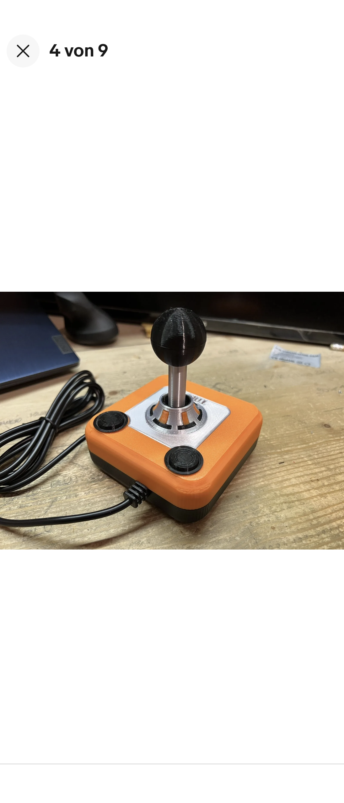

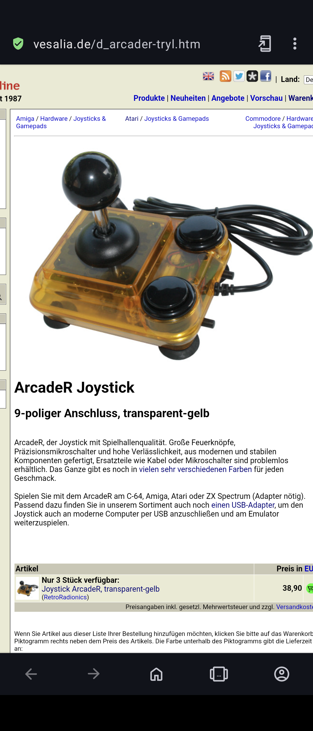

Habe gestöbert und etwas gefunden: Ein optischer Traum ist der TAC-2 von Suncom aber auch sehr teuer und in Deutschland nicht zu bekommen Bei eBay waren 2 noname Teile präsent die trotz schlichtem Design durch den Preis annehmbar sind Zum Schluss der ArcadeR Er macht transparent schon was her und der Preis ist ok
Der TAC-2 hat einen sehr guten Stick mit sehr kurzen Wegen, aber der Feuerknopf ist nicht besonders bequem und eher "hart". Für Spiele, die Diagonalen brauchen finde ich ihn auch nicht besonders toll.

Schorsch schrieb: Habe gestöbert und etwas gefunden: Ein optischer Traum ist der TAC-2 von Suncom aber auch sehr teuer und in Deutschland nicht zu bekommen Bei eBay waren 2 noname Teile präsent die trotz schlichtem Design durch den Preis annehmbar sind Zum Schluss der ArcadeR Er macht transparent schon was her und der Preis ist ok

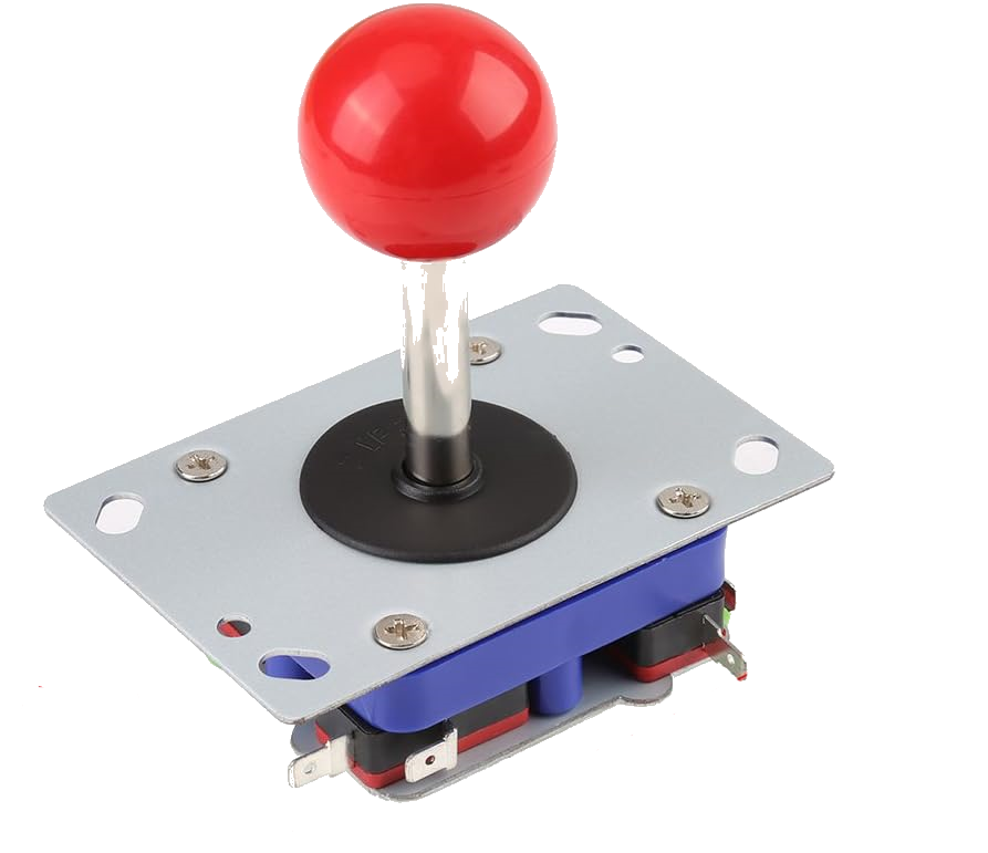

Alles in Allem ja schöne Teile. In denen dürften aber auch Kreuzsteuerknüppel ähnlich diesem ...
... verbaut sein.
Allerdings gefällt mir der Erste mit seiner metallenen Oberseite am wenigsten ...

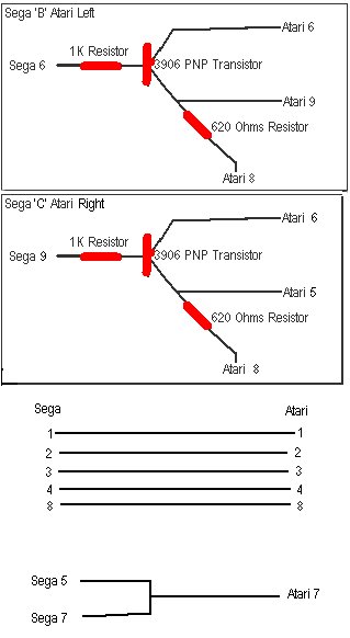

ah, okay. Dieses BT Teil hab ich für den großen Controller. Bei den anderen hatte ich einen anderen BT Adapter bestellt, der direkt D-SUB-9 hat, aber leider unpassend belegt.
Für den D-SUB-9 (Sega)-Receiver könntest du dir einen Adapter selbst bauen, die die Signale entsprechend tauscht. Folgendes Bild habe ich auf AtariAge gefunden:
Dinadan schrieb: Für den D-SUB-9 (Sega)-Receiver könntest du dir einen Adapter selbst bauen
hab ich damals auch gemacht, ohne Vorlage und ohne Elektronik.
Die Änderung liegt meiner Erinnerung nach im Tausch 2er Drähte. Es ging um einen Pin der Versorgungsspannung und eine andere Leitung.

Burkhard schrieb: Alles in Allem ja schöne Teile. In denen dürften aber auch Kreuzsteuerknüppel ähnlich diesem ...
Im TAC-2 ist der Schaft des Sticks leitend und berührt je nach Richtung verschiedene Kontakte. Dadurch kommt er mit minimalem Weg aus, was je nach Spiel sehr angenehm sein kann, aber nicht für alles. Die Diagonalen sind allerdings nicht besonders präzise, und die Feuerknöpfe ziemlich hart.
